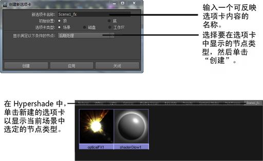

  1. 选择选项卡 > 创建新选项卡(Tabs > Create New Tab)
  2. 输入新选项卡的名称。该名称将显示在“Hypershade”的新选项卡上。

  3. 对于“初始放置”(Initial Placement),选择“顶部”(Top)“底部”(Bottom)选项以在“Hypershade”的顶部或底部面板查看新选项卡。
  4. 选择“选项卡类型”(Tab Type)并指定相应选项:
    场景(Scene)
    显示当前场景的节点集合。选择该选项时,必须从“显示满足以下条件的节点”(Show Nodes Which Are)下拉列表中指定一个选项。

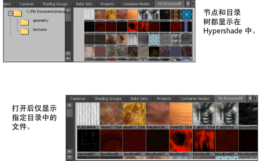

    显示磁盘上的文件和/或目录。当选择该选项卡类型时,将展开“创建新选项卡”(Create New Tab)窗口以显示根目录选项。
    显示满足以下条件的节点(Show Nodes Which Are)
    对于“场景”(Scene)选项卡,选择该选项以仅显示指定选项卡中的某些节点类型。

    对于“磁盘”(Disk)选项卡,键入路径名称(如果知道),或者单击文件夹图标来浏览目录,以选择存储项目的目录。
    仅显示文件(隐藏目录树) (Only Show Files (Hide Directory Tree))
    对于“磁盘”(Disk)选项卡,启用或禁用该选项以隐藏或显示目录树。如果要在一个指定目录中寻找日常工作文件,这将非常有用。可以在查看目录文件夹之间切换或只查看该目录内的文件。
  5. 单击“创建”(Create)
    例如,如果要创建仅显示场景特殊效果节点的选项卡,则对该选项卡进行适当命名,从列表中选择“后期处理”(Post Process),然后单击“创建”。“Hypershade”显示场景中的“后期处理”(Post Process)节点。
