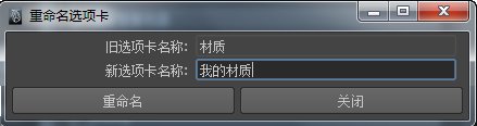

重命名选项卡(Rename Tab)
将打开一个窗口,您可以在其中为选定选项卡指定新名称。
