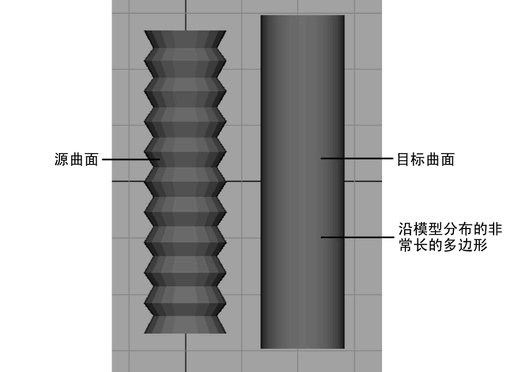

法线贴图中出现扭曲疑难解答
原因 1
目标曲面大于源曲面。
解决方案
确保目标曲面小于(建议)源曲面或与源曲面大小相同。
原因 2
几何体包括非常长的多边形。
解决方案
通过沿多边形添加其他细分来移除非常长的多边形,或在照明/着色 > 传递贴图(Lighting/Shading > Transfer Maps)高级选项(Advanced Options)部分中选择“使用以下对象匹配: 曲面法线”选项。
