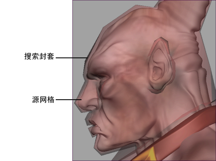

设定在场景视图中显示目标的哪些方面。可以显示目标网格或其封套,或同时显示这两者。
如果您正在为搜索封套使用自定义几何体,则不需要更改此设置。
搜索封套是用户可编辑的一块几何体,它定义了传递贴图生成操作的搜索体积或阈值。
该属性设定目标网格的搜索封套的大小 (%)。如果将“搜索封套”(Search Envelope)设定为 10,则封套将比其目标网格大 10%。
可以编辑搜索封套的顶点以精细调整其形状和覆盖范围。

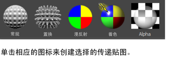

从可用图标列表中选择一个贴图类型。此时将显示选定贴图类型部分。您可以根据需要创建任意数量的贴图。
您的设置(例如,已创建并选中的贴图部分)将与 Maya 的每个会话一起保存。

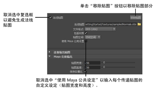

法线贴图捕捉源网格的曲面法线信息。纹理的大小和位置取决于各个网格的 UV 参数化。
启用时,会生成“法线贴图”(normal map)。输入要保存贴图的文件名和路径。
创建一个法线贴图并应用于曲面可以使一个更低密度的曲面包含更精细的细节,从而提供更高密度曲面的外观。
为要创建的法线贴图设定文件格式。请参见文件格式。
当从下拉列表中选择文件格式时,Maya 会自动将相应的文件扩展名附加到法线贴图的文件名。例如,如果从下拉列表中选择 gif,.gif 将自动附加到文件名。
同样,如果输入 path/mapname.gif 作为文件名,文件格式选项将自动设定为 gif。
启用时,所有源材质(如凹凸贴图)将包括在法线贴图中。使用该属性可获取修改过的法线(例如应用凹凸贴图后)的视图,即法线在最终渲染中的显示。关闭该选项可查看法线在实际几何体中的显示。
选择下列选项之一:
切线空间法线是根据每个顶点在本地定义的,并且可以通过变形旋转。将“切线空间”(Tangent Space)用于已设置动画的对象上的纹理。
对象空间法线始终指向相同的方向,即使旋转了三角形也是如此。将“对象空间”(Object Space)用于未设置动画的对象上的纹理。
如果要创建多个相同宽度和高度的贴图,可以通过在“传递贴图”(Transfer Maps)窗口的“Maya 公用输出”区域输入这些设置以重用。
如果取消选中该选项,则窗口的“法线贴图”(Normal Map)区域中将显示“贴图宽度”(Map width)和“贴图高度”(Map height)属性。有关这些属性的详细信息,请参见 Maya 公用输出。

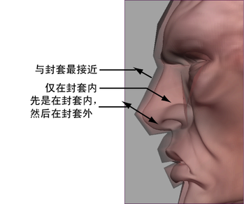

设定正在查找的目标网格相对于搜索封套的位置。
在封套外部搜索目标网格。
先后在封套内部和外部搜索目标网格。
仅在封套边界内搜索目标网格。
