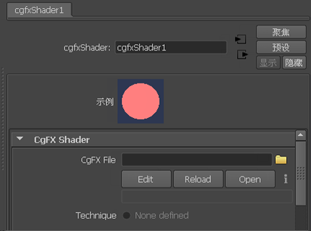

创建“CgFX 着色器”(CgFX Shader)材质
  1. “Hypershade”中,从“Maya > 表面”(Maya > Surface)列表中选择“CgFX 着色器”(CgFX Shader)材质。
    “Hypershade”中将出现新的着色材质,并且“属性编辑器”(Attribute Editor)中将出现“CgFXShader”材质节点。
  2. “CgFX 着色器”(CgFX Shader)部分中,键入需要使用的 .cgfx 文件的路径,或浏览到 .cgfx 文件。
    一旦 .cgfx 文件连接到 CgFXShader 节点,插件会自动将属性(如果存在)加载至“属性编辑器”(Attribute Editor)“附加属性”(Extra Attributes)部分中。

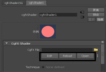

重新加载、编辑并查看 CgFX 文件
“cgfxShader”节点的“属性编辑器”(Attribute Editor)中,可以使用“重新加载”(Reload)“编辑”(Edit)“打开”(Open)按钮来使用指定的 FX 文件。
重新加载(Reload)
从磁盘中重新加载指定的 CgFx 文件。
编辑(Edit)
在 Windows 的 Microsoft® 记事本以及 Linux 的vi 中,打开指定的 CgFx 文件进行编辑。根据需要编辑并保存文件。Maya 将自动重新加载 CgFx 文件。
打开(Open)
在 Windows 的记事本以及 Linux 的 vi 中,以只读格式打开指定的 CgFx 文件。
