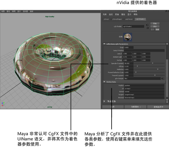

Maya 支持 Cg 版本 3.0.015。
CgFX 示例随 Maya 一起提供。您可以在以下位置找到这些示例:
