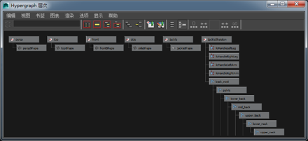

- 在主菜单栏中:“编辑器 > Hypergraph: 层次”(Editors > Hypergraph: Hierarchy)和“编辑器 > Hypergraph: 连接”(Editors > Hypergraph: Connections)
- 在面板菜单中:“面板 > Hypergraph 面板 > Hypergraph 层次”(Panels > Hypergraph Panel > Hypergraph Hierarchy)
 “Hypergraph”显示场景层次的图形视图或依存关系图,其中框表示节点,线表示关系。
图表区域将显示表示节点的框和连接这些框以表示关系的线的网络。您可以使用“Hypergraph”查看和编辑层次关系或依存关系(属性之间的输入和输出连接)。
“Hypergraph”可以用于查看和编辑层次关系(“大纲视图”(Outliner)显示的相同信息)或依存关系(属性之间的输入和输出连接)。
虽然初次看来“Hypergraph”似乎比“大纲视图”(Outliner)更令人生畏,但 Hypergraph 有几个优势:
- 它可以用于显示和编辑节点之间的连接。
- 移动图表的键与移动面板时使用的键相同 ( + 鼠标中键 ( + 鼠标中键 ( ) 和 ) 和 + 鼠标右键 ( + 鼠标右键 ( )。 )。
- 可以为场景中的不同视图添加书签,也可以在视图之间进行缩放。
- “Hypergraph”会使用斜边绘制节点,使节点更易查看。
