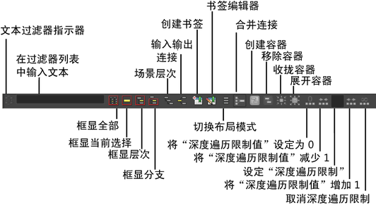

 | 文本过滤器(Text Filter) | 将语法输入到“文本过滤器”(Text FIlter)图标旁的文本框中,以限制“Hypergraph”中列出的节点。语法区分大小写。例如,P* 只显示以字母 P 开头的节点。 注: 即使父节点可能由于过滤器而不显示,列出的每个子节点也会对应其父节点显示。  单击“文本过滤器”(Text Filter)图标,以自动重置过滤器。 |
 | 框显全部(Frame All) | 放大以在面板的框架中查看整个“Hypergraph”。 |
 | 框显当前选择(Frame Selection) | 放大以仅查看选定节点。 |
 | 框显层次(Frame Hierarchy) | 放大以仅查看选定节点的层次。 |
 | 框显分支(Frame Branch) | 放大以仅查看选定节点的分支。 |
 | 场景层次(Scene Hierarchy) | 显示“Hypergraph”中的完整场景层次。 |
 | 输入和输出连接(Input and Output Connections) | 为“Hypergraph”中的每个节点显示。请参见输入和输出连接。 |
 | 创建书签(Create Bookmark) | 将当前节点排列另存为快速引用。选择相应的选项以命名书签,否则会为该书签指定一个默认名称。 |
 | 书签编辑器(Bookmark Editor) | 打开“书签”(Bookmarks)窗口,在其中可以编辑保存的书签。 |
 | 切换布局(Toggle Layout) | |
 | 合并连接(Merge Connections) | 将两个节点之间的多个连接显示为单条粗线。详细信息请参见合并连接。 |
 | 创建资源(Create asset) | 将新资源添加到图表区,并为其添加任何选定节点。 |
 | 移除资源(Remove Asset) | 从“Hypergraph”中删除选定的资源节点。将选定资源中的所有节点移出该资源后才能将其删除。 |
 | 收拢资源(Collapse Asset) | 将选定的资源节点减小到一个节点的大小。通过厚圆形边界,很容易将资源节点与“输入/输出连接”(Input/Output connections)图表中的其他节点区分开来。 |
 | 展开资源(Expand Asset) | 提高选定资源节点的显示大小以显示其所有封装的节点。 |
 | 将深度遍历限制设置为 0 (Set Depth Traversal Limit to 0) | 将深度遍历限制设置为 0。请参见增加/减少深度遍历(Increase/Decrease Depth Traversal)。 |
 | 将深度遍历限制降低 1 (Decrease Depth Traversal Limit by 1) | 将深度遍历限制减少 1。请参见增加/减少深度遍历(Increase/Decrease Depth Traversal)。 |
 | 将深度遍历限制提高 1 (Increase Depth Traversal Limit by 1) | 将深度遍历限制增加 1。请参见增加/减少深度遍历(Increase/Decrease Depth Traversal)。 |
 | 将深度遍历限制设置为无限制(Set Depth Traversal Limit to Unlimited) | 移除深度遍历限制。请参见增加/减少深度遍历(Increase/Decrease Depth Traversal)。 |
