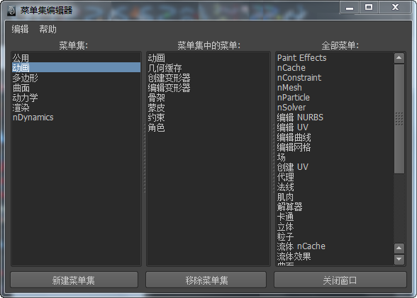

菜单集编辑器(Menu Set Editor)
若要打开“菜单集编辑器”(Menu Set Editor),请选择“状态行”(Status Line)下拉列表,然后选择“自定义”(Customize)
“菜单集编辑器”(Menu Set Editor)中可以创建、编辑、重命名、移除和还原菜单集。
“菜单集编辑器”(Menu Set Editor)菜单
“编辑”(Edit)菜单
新建菜单集(New Menu Set)
创建新的菜单集。
重命名(Rename)
重命名当前选定的菜单集。
移除(Remove)
移除当前选定的菜单集。
将菜单名称还原为默认值(Revert Menu Name to Default)
将菜单集还原为其默认状态。当“菜单集”(Menu Sets)列中当前选定的菜单集是默认的 Maya 菜单集“动画”(Animation)“多边形”(Polygons)“曲面”(Surfaces)“渲染”(Rendering)“动力学”(Dynamics)以及“nDynamics”菜单集)之一时,该选项可用。
还原默认菜单集(Restore Default Menu Sets)
还原默认 Maya 菜单集“动画”(Animation)“多边形”(Polygons)“曲面”(Surfaces)“渲染”(Rendering)“动力学”(Dynamics)“nDynamics”菜单集),同时保留之前添加的任何自定义菜单集。
