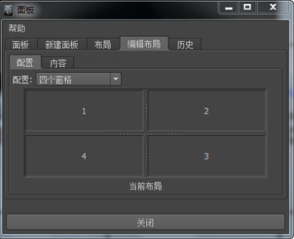

使用该选项卡可更改布局的配置和比例。
从下拉列表中,选择所需的面板布局。
通过在布局的缩略图中拖动边框来调整窗格大小。主窗口将更改,以反映您所做的更改。

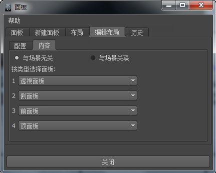

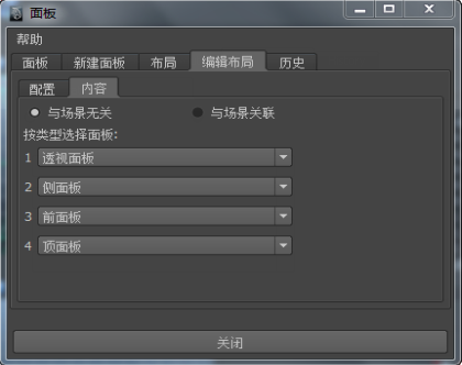

使用该选项卡可更改在布局中显示哪些面板内容。
与场景无关的布局可用于所有场景。它们的内容由面板类型定义。
如果在一个场景中具有多个相同类型的面板,则无法确定在您选择布局时会显示哪些面板。在大多数情况下这不是问题;但是,如果您经常在特定场景中工作,请开发可以专门随该场景保存的布局。
这些布局仅在当前场景中可用。如果您具有多个相同类型的面板,则可以指定一个特定面板。
