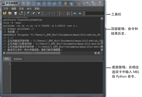

打开“脚本编辑器”(Script Editor)
。 “脚本编辑器”(Script Editor)可用于在“MEL”或“Python”选项卡中键入单行或多行脚本,然后在历史窗格中查看其输出。
顶部窗格显示命令的历史及其结果。
在底部窗格的“MEL”或“Python”选项卡中,键入命令和脚本。
若要在底部窗格中执行脚本,请执行以下操作之一:
选择“脚本编辑器”(Script Editor)的顶部或底部窗格(在窗口中单击),然后按住
键并使用鼠标中间的滚轮进行滚动。
滚动时文本将变大或变小。
当您在“脚本编辑器”(Script Editor)中输入命令时,相应的所有命令都将亮显。
