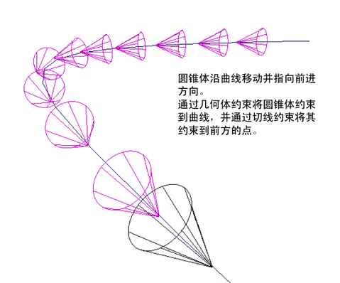

切线约束可约束对象的方向,以使某个对象沿曲线移动时,该对象始终指向曲线的方向。曲线提供对象运动的路径,对象会调整自身的方向以指向曲线。切线约束用于使对象跟随曲线的方向,例如过山车会跟随轨迹的方向。
请参见创建切线约束(Create tangent constraints)和约束 > 切线(Constrain > Tangent)。
通常,将切线约束与几何体约束结合使用。有关几何体约束的详细信息,请参见几何体约束。
目标向量或加权平均向量表示在受约束对象的位置沿曲线的切线向量。Maya 以曲线附近切线的加权平均值形式计算目标向量(即,曲线的切线向量)。
