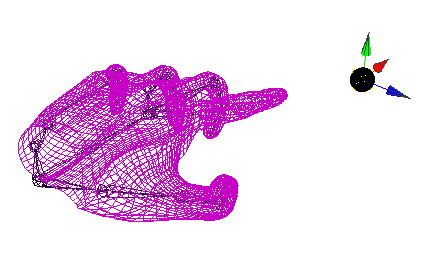

目标约束可约束某个对象的方向,以使该对象对准其他对象。目标约束的典型使用包括使灯光或摄影机对准某个对象或一组对象。在角色设置中,目标约束的典型使用是设置用于控制眼球转动的定位器。
请参见“创建目标约束”(Create aim constraints)“约束 > 目标”(Constrain > Aim)
目标约束的受约束对象的方向
受约束对象的方向由三个向量控制:目标向量、上方向向量和世界上方向向量。这些向量不会显示在工作区中,但可以推断它们对受约束对象的方向产生的效果。
