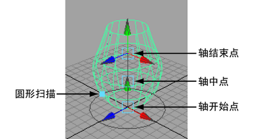

    • 选择围绕其扫描曲面的初始轴。
    • 如果仅要旋转曲线的一个子部分,请将“曲线范围”(Curve Range)设定为“部分”(Partial)
  4. 在工具箱中,单击“显示操纵器工具”(Show Manipulator tool)以操纵曲面。
    如果启用“部分”(Partial)选项以旋转曲线的子部分,则可以通过在通道盒中选择分曲线节点并编辑 minValue 和 maxValue 属性,控制 Maya 旋转哪部分曲线。如果选择了“显示操纵器工具”(Show Manipulator tool),控制柄将显示在曲线上以允许您拖动值。
