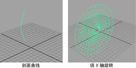

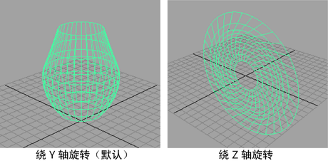

指定旋转轴。默认设置为 Y。下图使用透视视图中的每个旋转轴来旋转剖面曲线(在前视图中绘制)。
如果将“轴预设”(Axis Preset)设定为“自由”(Free),可以在“轴 X”(Axis X)、“轴 Y”(Axis Y)或“轴 Z”(Axis Z)框中输入值,以指定剖面曲线的旋转轴。下图是“轴 X”(Axis X)、“轴 Y”(Axis Y)和“轴 Z”(Axis Z)的值为 1 时生成的曲面。

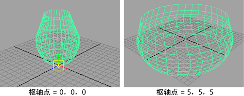

如果将“枢轴”(Pivot)设定为“对象”(Object),则从默认枢轴位置 (0, 0, 0) 执行旋转。这是默认设置。
如果选择“预设”(Preset),可以在“枢轴点”(Pivot Point)框中输入值以更改枢轴点的 X、Y 或 Z 位置。
下图显示了如何在使用默认枢轴值以及 X、Y、Z 值为 5 时创建旋转曲面。

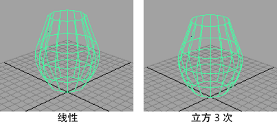

“曲面次数”(Surface Degree)选项决定了是否使用线性(次数为 1)或立方(次数为 3)几何体创建曲面的 V 参数方向。
如果选择“线性”(Linear),曲面将由周围的平面构建。
如果选择“立方”(Cubic),平滑剖面将由原始剖面曲线定义。这是默认设置。

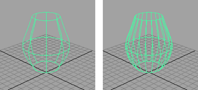

“分段”(Segments)值决定了创建旋转曲面使用的截面数量。对于 360 度扫描,六个或八个截面通常已经足够。在下图中,左侧曲面显示了使用八个分段的旋转。右侧则包含 20 个分段。
如果“使用容差”(Use Tolerance)未被设定为“无”(None),则会自动计算“分段”(Segments)值,以便结果与默认旋转曲面的差别小于指定容差值。

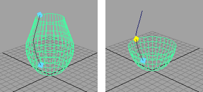

如果在创建旋转曲面之前将“曲线范围”(Curve Range)设定为“部分”(Partial),就会创建“subCurve”。通过减少“subCurve”的长度,可以减少旋转曲面的长度。
若要编辑“细分曲线”(subCurve)的长度,选择旋转曲面,在“通道盒”(Channel Box)中选择“细分曲线”(subCurve),选择“显示操纵器工具”(Show Manipulator Tool),然后拖动曲线分段操纵器或在“通道盒”(Channel Box)中编辑“最小值”和“最大值”(Max Value)。
