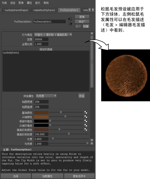

Maya 包括一组毛发描述预设,可选择性用作各种毛发类型的起点。单击毛发描述“属性编辑器”(Attribute Editor)顶部的“预设”(Preset)按钮,或者打开默认的“毛发”(Fur)工具架(仅限 Windows)来访问这些预设。

应用毛发预设后,如果毛发比例不匹配场景,请相应调整“全局比例”(Global Scale)值。

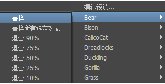

    • 附加毛发描述(毛发 > 附加毛发描述(Fur > Attach Fur Description) > 新建(New)),单击“属性编辑器”(Attribute Editor)中的“预设”(Presets)按钮,从弹出菜单中选择所需毛发预设,然后单击“替换”(Replace)
  3. 将毛发描述的名称更改为有意义的名称(例如,bodyFur),然后编辑毛发描述属性。有关详细信息,请参见编辑毛发描述。阅读“注释”(Notes)区域,获取有关预设的有用信息。

  2. 单击“属性编辑器”(Attribute Editor)中的“预设”(Presets)按钮。
  3. 从弹出菜单中选择所需的毛发预设,然后选择混合百分比。
