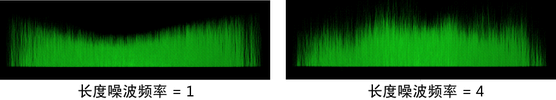

例如,如果向毛发长度添加噪波,则构成毛发的每根头发都会随机具有相对于噪波频率的不同长度。如果噪波频率很低,则在较大区域上会发生长度变化。如果噪波频率很高,则在较小区域上会发生长度变化,从而生成更严重的锯齿效果。

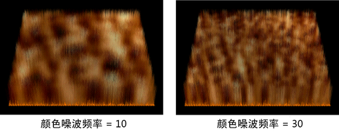

在另一个示例中,请考虑向“基础”(Base)“尖端颜色”(Tip Color)添加噪波。如果颜色噪波频率很低,则颜色会出现斑驳。如果颜色噪波频率很高,则颜色出现的斑驳会越严重。
