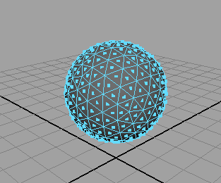

  1. “多边形”(Polygons)菜单集中,选择“创建 > 多边形基本体”(Create > Polygon Primitives) > “柏拉图多面体”(Platonic Solids) >
    此时将出现“多边形柏拉图多面体选项”(Polygon Platonic Solid Options)窗口。
  2. “柏拉图多面体类型”(Platonic Type)设定为“二十面体”(Icosahedron),然后单击“创建”(Create)
  3. 选择网格 > 平滑(Mesh > Smooth)
  4. “属性编辑器”(Attribute Editor)中,选择“polySmoothface1”选项卡。
  5. “方法”(Method)设定为“线性”(Linear)
  6. “线性多边形平滑历史”(Linear Poly Smooth History)部分,将属性调整为如下所示:
    • 分段级别(Division Levels):1
    • 每个面的分段数(Divisions per Face):3
    • 推动强度(Push Strength):0.8
    • 圆度(Roundness):2

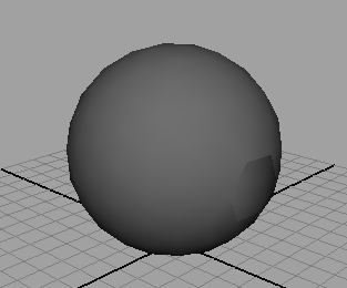

  1. 选择气球,然后选择“移动工具”(Move Tool)
  2. 将气球移动到地平面上方(在正 Y 方向)。
  3. 选择“对所有项目进行平滑着色处理”(Smooth Shade All)模式(热键:5)。

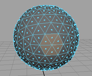

  4. 键单击气球,然后从显示的标记菜单中选择“面”(Face)
    现在气球出现在面选择模式中。
  5. 在气球的一侧,选择形成六边形的 6 个相邻面。
  6. 键。
    选定的面被删除。

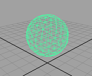

使气球以 nCloth 为模型
  1. “nDynamics”菜单集中,选择气球,然后选择 nMesh > 创建 nCloth(nMesh > Create nCloth)
    Maya 将多边形气球转化为 nCloth 对象。

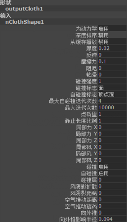

调整气球的属性

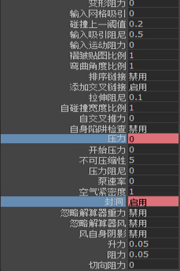

  1. 选择气球。
  2. “属性编辑器”(Attribute Editor)中,选择“nClothShape1”选项卡。
  3. “碰撞”(Collisions)部分中,将“厚度”(Thickness)设定为 0.02。
  4. “动力学特性”(Dynamic Properties)部分,将“拉伸阻力”(Stretch Resistance)设定为 80。
  5. “压力”(Pressure)部分中,将“压力”(Pressure)设定为 0,将“封洞”(Seal Holes)设定为“启用”。
  6. “质量设置”(Quality Settings)部分中,将“求值顺序”(Evaluation Order)设定为“平行”。

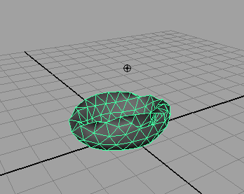

  10. 播放模拟。
    放气的气球掉落在地板上。
设置气球的初始状态
  1. 转到播放范围的开头。
  2. 选择气球,然后选择“nSolver > 初始状态”(nSolver > Initial State) > “松弛初始状态”(Relax Initial State) >
    此时将出现“松弛初始状态选项”(Relax Initial State Options)窗口。
  3. 选择“编辑 > 重置设置”(Edit > Reset Settings)
  4. “步数”(Steps)设定为 200,然后单击“松弛初始状态”(Relax Initial State)
    Maya 会自动将场景播放到第 200 帧,然后将气球模拟保存到磁盘。
  5. 选择“nMesh > 静止形状”(nMesh > Rest Shape) > “将静止形状设置为初始形状”(Set Rest to Start Shape)
    气球以其放气的形式开始模拟。

  3. 打开“通道盒”(Channel Box),在“输入”(Inputs)下,选择“nClothShape1”
  4. 选择“压力”(Pressure),然后按住 键的同时单击“封洞”(Seal Holes),以将其包含在选择中。键单击每个名称,然后从显示的上下文相关菜单中选择“为选定项设定关键帧”(Key Selected)
    该字段将更改颜色以确认您正确地设定关键帧。
