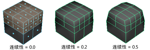

此处输入的值可确定平滑度。

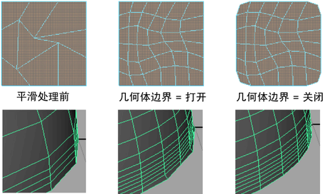

启用该选项(默认)时,将保留网格的边界边的属性。它控制 PolySmoothFace 节点的“保持边界”(Keep Border)属性。

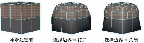

启用该选项(默认)时,将保留设定选定面和未选定面的边界的边的属性。

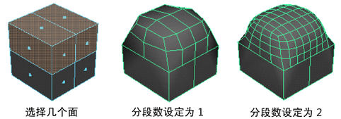

以比“分段级别”(Division levels)小的增量增加面数。使用该选项,可以更轻松地实现平滑度与低多边形数之间的平衡。
划分每个面会使面数增加。Maya 通过分割现有边划分每个面。您设置的值是 Maya 执行分割的次数。如果将“每个面的分段数”(Divisions per face)设置为 1,则每个边将分割一次,如果值为 2,则每个边将分割两次,依此类推。
