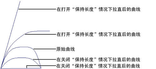

保持长度(Preserve Length)
选定曲线拉直后将保持相同的长度。曲线的第一个 CV 将保持其原始位置,但是其最后一个 CV 的位置将更改。(如果对启用了“保持长度”(Preserve Length)的选定 CV 应用“拉直”(Straighten),某些未选定的 CV 也可能会受到影响。)
如果禁用了“保持长度”(Preserve Length),曲线的第一个和最后一个 CV 将都保持其原始位置。
