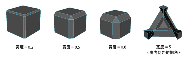

绝对(Absolute)
选中“绝对”(Absolute)时,会使用“宽度”(Width)值,且在创建倒角时没有限制。如果使用的“宽度”(Width)值太大,倒角可能会变为由内到外。

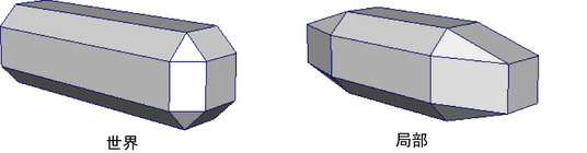

偏移空间(Offset Space)
确定应用到已缩放对象的倒角是否也将按照对象上的缩放进行缩放。
注: “偏移空间”(Offset Space)选项仅当选中“绝对”(Absolute)时可用。
世界(World)
如果将某个已缩放对象倒角,那么偏移将忽略缩放并使用世界空间值。这是默认设置。
局部(Local)
如果将某个已缩放对象倒角,那么也会按照应用到对象的缩放来缩放偏移。

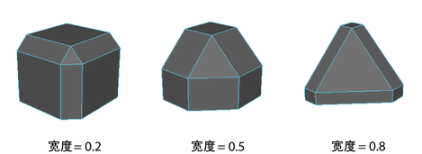

宽度(Width)
指定原始边与偏移面的中心之间的距离来确定倒角的大小。“宽度”(Width)选项依赖于“偏移类型”(Offset Type)是设定为“分形”(Fractional)还是“绝对”(Absolute)
如果“偏移类型”(Offset Type)“分数”(Fractional),则“宽度”(Width)值限制为介于 0 到 1 之间。“宽度”(Width)值为 1 时,该距离将成为可能的最大值(基于最短边),这样将不会产生由内到外的倒角。“宽度”(Width)值大于 1 将产生由内到外的倒角。
如果“偏移类型”(Offset Type)“绝对”(Absolute),则“宽度”(Width)值是原始边与偏移面之间的距离(该距离是使用场景的线性单位测量的)。这与倒角的半径类似。“宽度”(Width)值很大可能会产生由内到外的倒角。
值在 0.2 到 1.0 的范围内,尽管在禁用“世界空间”(World Space)的情况下,较小的值会产生更好的效果。
