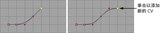

将 CV 或编辑点添加到曲线终点
  1. 选择要添加 CV 的曲线,或选择要添加编辑点的最后一个编辑点。
  2. 选择编辑曲线 > 添加点工具(Edit Curves > Add Points Tool)
  3. 在视图中单击以添加新的 CV 或编辑点。
  4. 键以完成曲线。
