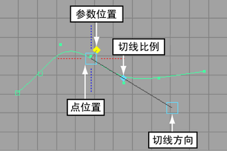

使用“曲线编辑工具”(Curve Editing tool)重新定形曲线
  1. 选择编辑曲线 > 曲线编辑工具(Edit Curves > Curve Editing Tool)
  2. 单击曲线。
  3. 执行下列操作之一:
    • 拖动参数位置控制柄,沿曲线移动操纵器。
    • 拖动点位置控制柄移动该点。曲线将重新定形,从而在移动时通过点。
    • 拖动切线方向控制柄,更改该点的曲线方向。
    • 拖动切线比例控制柄,更改该点的曲线“速度”。
    • 单击虚线将该点处的切线与其中一个轴对齐。

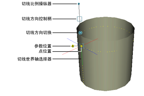

使用“曲面编辑工具”(Surface Editing tool)重新定形曲面
  1. 选择编辑 NURBS > 曲面编辑 > 曲面编辑工具(Edit NURBS > Surface Editing > Surface Editing Tool)
  2. 单击曲面。
  3. 执行下列操作之一:
    • 拖动参数位置控制柄,跨曲面移动操纵器。
    • 拖动点位置控制柄移动该点。曲面将重新定形,从而在移动时接触到点。
    • 单击切线方向切换柄(双圆),在编辑“U”“V”“法线”(Normal)切线之间切换。
    • 拖动切线方向控制柄(方框),更改该点的曲面切线。
    • 拖动切线比例控制柄,更改该点的切线“速度”。
      提示: “曲面编辑工具”(Surface Editing Tool)可以将操纵器的两个跨度内的区域变形。变形随着与工具位置之间的距离增加而减弱。
