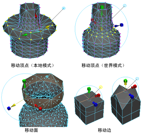

- 通过使用编辑网格 > 变换组件(Edit Mesh > Transform Component),可以创建历史节点,以记录应用于选定组件的移动、旋转和缩放操作。可以选择后续操作的变换节点,且不必耗时冗长地重置变换值。
“变换组件”(Transform Component)还有一些 Maya 的通用变换工具所不具备的约束,例如,需沿法线垂直移动。

创建历史节点以变换组件
- 选择要移动的组件。
- 选择编辑网格 > 变换组件(Edit Mesh > Transform Component)。
Maya 将创建变换节点 (polyMoveComponentType),并自动切换到“显示操纵器工具”(Show Manipulator tool),从而允许编辑节点。
- 拖动操纵器控制柄,以移动、旋转或缩放组件,或更改“属性编辑器”(Attribute Editor)或“通道盒”(Channel Box)中的设置。
该操纵器是标准的移动/旋转/缩放组合操纵器,并有一个额外的控制柄,可以在“局部”(Local)轴和“世界”(World)轴之间切换。要将组件“向内”或“向外”移动,则沿着其局部 Y 轴移动组件将十分有用。
