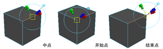

“局部中心”(Local center)(边)
“局部中心”(Local center)下拉菜单中选择项目会沿选定边重新定位操纵器。根据所选择的项目,所有后续的变换都将源于该位置。默认为“中间”。
