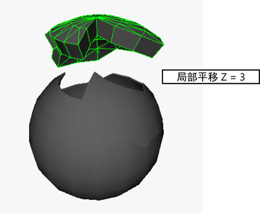

更改碎片的挤出值
使用挤出创建破碎之后,可以使用碎片形状的“局部平移 Z”(Local Translate Z)属性来更改所有碎片或各个碎片的挤出值。
如果尚未使用挤出来创建破碎,则挤出节点不会连接到碎片。
更改碎片的挤出值
  1. 选择碎片。
  2. 如果碎片为刚体或形状,请在“通道盒”(Channel Box)中选择 shardShape#。
  3. “输入”(INPUTS)下的“通道盒”(Channel Box)中,选择 polyExtrudeFacet#。
  4. “通道盒”(Channel Box)中向下滚动,找到“局部平移 Z”(Local Translate Z)属性。
  5. 输入一个值以更改挤出。
