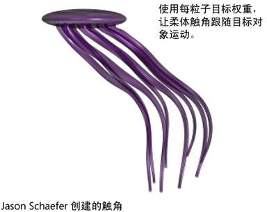

目标是粒子跟随或移向的对象。可以使用目标为后续粒子提供通过其他动画技术很难生成的流动运动。后续粒子的移动就好像已通过不可见弹簧连接到目标一样。在目标的上下文中,柔体被视为粒子。
目标可以是曲面上的曲线以外的任何对象。后续对象的移动或运动取决于目标对象的类型和连接到后续对象的目标对象的数量。
