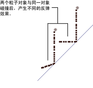

进行粒子和几何体碰撞后,可使用“属性编辑器”(Attribute Editor)设定“摩擦力”(Friction)和“弹性”(Resilience)属性来调整反弹度。您也可以设定一个属性来修改碰撞检测敏感度。
可基于每个几何体或者基于每个粒子对象设定反弹度。如果基于每个几何体设定反弹度,则每个粒子对象与几何体碰撞产生的反弹效果均相同。如果基于每个粒子对象设定反弹度,则每个粒子对象与几何体碰撞产生的反弹效果均不同。
也可以在碰撞之前设定反弹度,方法是通过粒子 > 使碰撞(Particles > Make Collide) >
显示选项窗口。选项窗口中的“摩擦力”(Friction)和“弹性”(Resilience)属性基于每个几何体设定反弹度。

以下步骤将说明如何使不同的粒子对象从同一几何体以不同方式弹出。
基于每个粒子对象设定反弹度
如果粒子对象与两个或更多几何体对象碰撞,则会看到针对每个几何体对象的独立的“弹性”(Resilience)和“摩擦力”(Friction)属性。相关几何体对象的名称会在属性之上显示。有关这些属性的描述,请参见geoConnector 节点。
这不会更改与该几何体碰撞的其他粒子对象的现有“弹性”(Resilience)和“摩擦力”(Friction)。有关这些属性的描述,请参见geoConnector 节点。
