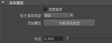

也可以添加默认动态属性以调整粒子渲染类型(请参见添加动态属性)。例如,假设选择粒子对象并显示“属性编辑器”(Attribute Editor)“渲染属性”(Render Attributes)区域。如果选择“球体”(Spheres)作为“粒子渲染类型”(Particle Render Type),然后单击“添加属性:当前渲染类型”(Add Attributes For Current Render Type),则 Maya 将添加“半径”(Radius)属性。“半径”(Radius)属性将显示在“渲染属性”(Render Attributes)区域的底部:
在需要时添加动态属性,Maya 可以运行得更快。将动态属性添加到对象后,属性将显示在选定对象的“属性编辑器”(Attribute Editor)中。

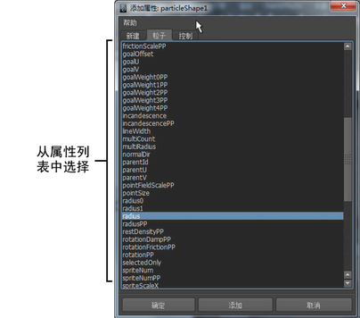

  1. 选择粒子对象。
  2. “属性编辑器”(Attribute Editor)“添加动态属性”(Add Dynamics Attributes)“区域中,单击“常规”(General)按钮。
    此时将出现“添加属性”(Add Attribute)窗口。
  3. “添加属性”(Add Attribute)窗口中,选择“粒子”(Particle)选项卡。
  4. 选择属性。
  5. 单击“添加”(Add)以添加属性。
  6. 完成属性的添加后,单击“确定”(OK)
