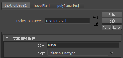

- 在历史中还有一个 textForBevel 节点。此节点上的文本属性允许用户编辑文本字符串。例如,用户可以转至倒角文本对象“属性编辑器”(Attribute Editor)中的 textForBe el 选项卡,在“文本曲线历史”(Text Curves History)部分修改文本:
