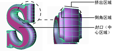

编辑“倒角 +”(Bevel Plus)选项时,请参考下图,图中展示了通过“倒角 +”(Bevel Plus)创建的一部分曲面:

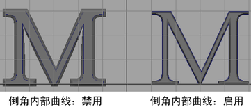

在曲线内部启用倒角,而非曲线外部。因为要确保结果曲面不大于原始曲线,启用此选项可以使您更好地控制倒角曲面的总体大小。

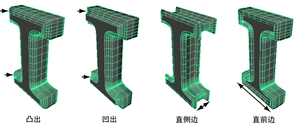

下图说明了倒角样式名称中使用的一些术语:
“外部”(Outer)和“内部”(Inner)样式用于拥有外部曲线和内部曲线的字母或艺术效果图,如字母 O。默认情况下,它们共享相同的倒角样式,但可以通过关闭“与外部样式相同”(Same As Outer Style)选项来使他们不同。
