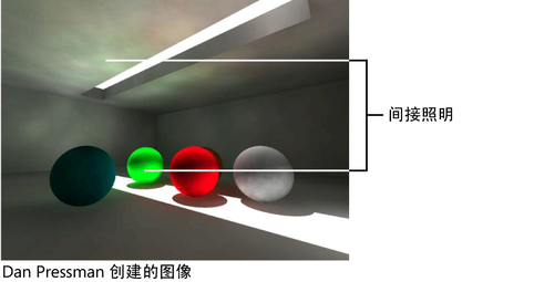

全局照明是用于捕捉间接照明的技术,这是一种自然现象,其中光线反射掉其路径中的任何东西,直到被完全吸收。
全局照明允许您获得真实世界的逼真照明条件,这尤其适用于:
