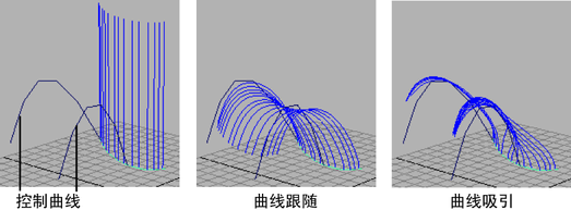

可以使用控制曲线系统修改“Paint Effects”管的行为。控制曲线是与笔划相关的 CV 或 EP 曲线。可以将笔划管设定为跟随控制曲线,并将笔划管设定为受控制曲线的吸引。
如果对场景进行动画设置,可以使用控制曲线,以使管对移动作出反应。当关键帧控制曲线的移动时,笔划管根据笔划的管设置对该移动作出反应。有关详细信息,请参见使用控制曲线使管对力作出反应。
 创建笔划控制曲线
- 创建曲线,确保曲线从笔划附近开始,并远离它进行操作。曲线 CV 的创建顺序会影响曲线控制的管的行为。
- 选择曲线和需要与曲线关联的笔划。
- 选择“Paint Effects > 曲线工具 > 设定笔划控制曲线”(Paint Effects > Curve Utilities > Set Stroke Control Curves)。
- 定义如何使用笔划笔刷节点中的“曲线”(Curve)选项使管对控制曲线作出反应。有关详细信息,请参见设定力属性。
