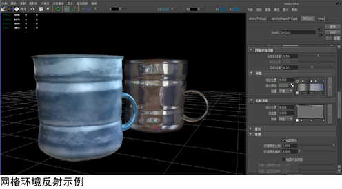

可以将简单的基于渐变的环境与“网格”(Mesh)“笔刷类型”(Brush Type)一起使用。这可以用于创建诸如铬、水、玻璃、有光泽的油漆等外观。有关这些选项的描述,请参见网格环境反射。
