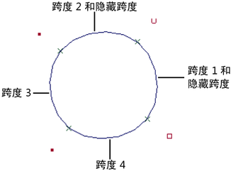

例如,假定已创建具有四个跨度(截面)的圆基本体。圆基本体是周期曲线。如果显示圆的编辑点,则只能看到四个跨度。实际上具有六个跨度,但最后两个跨度和最前面的两个跨度重叠。
与周期曲线相比,闭合曲线缺少这些额外的跨度,因此它在接缝处可能会有锐角。
