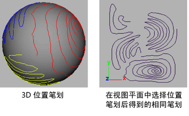

该选项仅对在对象上绘制的笔划有用,而对在透视视图的视图平面或栅格平面上绘制的笔划没有效果。可以使用该选项从 3D 对象上绘制的笔划创建纹理(有关详细信息,请参见从绘制的 3D 对象创建纹理)。选择下列选项之一:
显示曲面上的笔划,就像绘制的一样。
显示 XY 平面上世界空间中在 0 和 1 之间的笔划(原点附近)。将该空间视为纹理贴图,纹理上的每个点与可绘制曲面上的某个点相对应,或者映射到可绘制曲面上的某个点。曲面上的所有笔划都是在该区域中绘制的。但是,执行后期处理渲染时,笔划会在视图平面上进行渲染。

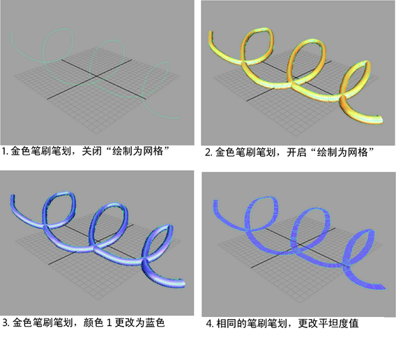

使用“绘制为网格”(Draw As Mesh)选项,可以在场景视图中以交互方式预览笔划的渲染外观;而不需要在“Paint Effects”面板中查看该外观。如果启用“绘制为网格”(Draw As Mesh),则可以在场景中看到“Paint Effects”笔划,这些笔划与它们渲染时的样子非常接近。可以到处翻滚并从任何摄影机视图查看这些笔划的外观,且可以在场景中“Paint Effects”的上下文中的其他对象上建模。如果要在笔划对象上执行任何建模,需要将它们从“Paint Effects”转化为多边形。启用“绘制为网格”(Draw As Mesh)的其中一个最大的好处是,可以在场景视图中编辑笔刷属性并看到对笔划(“Paint Effects”形状)所进行的更改。
在场景视图中“Paint Effects”笔划的绘制比“Paint Effects”面板中的图章绘制快得多。可以通过选择显示 > 渲染 > Paint Effects 网格显示(Display > Rendering > Paint Effects Mesh Display)将所有“Paint Effects”绘制为多边形。或者可以在 strokeShape“属性编辑器”(Attribute Editor)中选择笔划并启用“绘制为网格”(Draw As Mesh)。也可以在“Paint Effects 工具”(Paint Effects Tool)设置编辑器中启用“绘制为网格”(Draw As Mesh)(Paint Effects > Paint Effects 工具(Paint Effects > Paint Effects Tool) >  )。

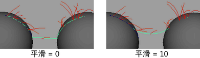

笔划的路径是由基本笔划路径曲线(它由 CV 组成)定义的。就像使用“铅笔曲线工具”(Pencil Curve Tool)一样,绘制笔划可能会创建不相关的 CV。使用该选项可通过重新计算整个 CV 中最平滑的路径,减弱伪造 CV 或位置错误的 CV 对笔划路径曲线产生的影响。
指定要计算的平滑量。“平滑度”(Smoothness)设置为 0 会导致没有任何平滑。
还可以使用平滑来软化多个曲面之间的过渡。
虽然平滑不会改变 CV 数量,但还可以通过移除 CV 来平滑笔划。有关信息请参见简化笔划路径曲线。

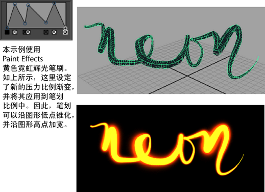

使用该图表可编辑沿笔划的线宽度(以及其他压力控制的属性)。这非常适合锥化笔划以及获取“绘图”外观。
选择要映射到压力的值。不需要将所有三个笔刷属性都映射到光笔压力。为无压力敏感度选择“禁用”(Off)。
设定最小压力,压力映射将在该压力下开始生效。可以绘制的最小属性值是通过将“最大压力”(Pressure Max)与为已贴图属性设定的值相乘来确定的。例如,如果将“管长度”(Tube Length)映射到压力,并且笔划的管状体长度为 3,“最大压力”(Pressure Max)为 0.5,那么无论按光笔按得有多轻,管状体长度绝不会小于 3 x 0.5 或 1.5。使用尽可能最小的压力可增大映射的范围。
设定最大压力,压力映射将在该压力下生效。可以绘制的最大属性值是通过将“最大压力”(Pressure Max)与为已贴图属性设定的值相乘来确定的。例如,如果将“管长度”(Tube Length)映射到压力,并且笔划的管状体长度为 3,“最大压力”(Pressure Max)为 2,那么当尽可能用力地按时,管状体长度将为 3 x 2 或 6。
