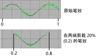

通过在 strokeShape“属性编辑器”(Attribute Editor)的“结束边界”(End Bounds)部分中“剪裁”笔划的结束边界,可以显示其中的一段笔划。仅显示“最小片段”(Min Clip)和“最大片段”(Max Clip)值定义的范围内的笔划部分。您可以使用这些选项为笔划设置动画(例如流淌的水、燃烧的保险丝、物体上生长的藤蔓)。
“最小片段”(Min Clip) - 指定沿笔划定义笔划段开始的点。如果“最小片段”(Min Clip)值为 0,则不剪裁笔划起点。
“最大片段”(Max Clip) - 指定沿笔划定义笔划段结束的点。如果“最大片段”(Max Clip)值为 1,则不剪裁笔划的终点。

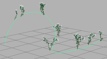

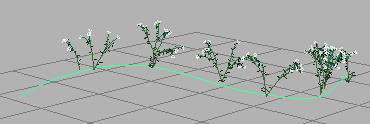

笔划路径是由组成 CV 的基础笔划路径曲线定义的。就像使用“铅笔曲线工具”(Pencil Curve Tool)一样,绘制笔划可能会创建不相关或太多的 CV。您可以通过移除错放的 CV 来简化曲线,使路径更平滑地通过 CV。
使用以下方法简化笔划路径曲线与重建曲线并不相同。以下方法尝试保留该笔划及其管的外观,而重建方法则不会这样。
简化笔划曲线时,会从曲线中移除 CV。您也可以使用笔划 strokeShape 节点中的“平滑”(Smoothing)属性平滑曲线而不移除 CV。有关详细信息,请参见修改现有笔划的笔划设置。
简化笔划曲线

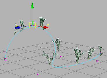

可以通过变换基础笔划路径曲线上的 CV 更改“Paint Effects”笔划的形状。
在更改笔划形状之前,通过简化笔划曲线来减少笔划路径曲线上的 CV 数量。有关详细信息,请参见简化笔划路径曲线。
您不能直接修改在多边形网格上绘制的 Paint Effects 曲线的形状。但是,您可以通过选择 Paint Effect 曲线的上游 2D 曲线节点执行基本的 CV 编辑。
更改笔划的形状

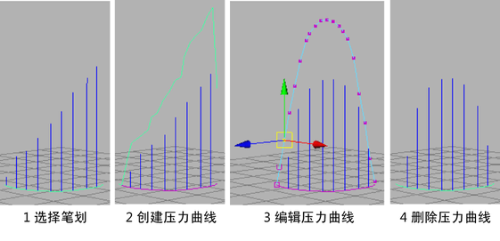

如果您在创建笔划时使用带压力映射的手写笔,“Paint Effects”将压力值指定给基础笔划路径曲线上的 UV 点。这些值将与笔划一起存储。可以在“属性编辑器”(Attribute Editor)中分别调整每个值(请参见修改现有笔划的压力映射),但是这不能证明笔划通常具有 100 个以上的压力值。
或者,也能以交互方式使用笔划压力曲线修改压力值。笔划压力曲线是压力值沿笔划的可视表示方式。通过将压力曲线的控制点移向或远离笔划,可以更改笔划上的压力值。
在下面的示例中,“管长度”(Tube Length)映射到笔划的压力。编辑了笔划的压力曲线以生成新的压力值,进而生成新的管长度。
以交互方式修改压力值
 。将显示“生成压力曲线选项”(Make Pressure Curve Options)窗口。
。将显示“生成压力曲线选项”(Make Pressure Curve Options)窗口。 创建曲线时还会创建表达式。

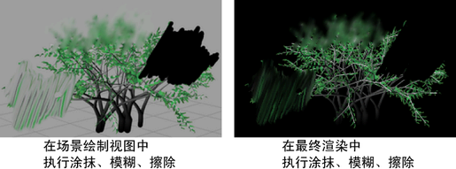

通过将笔刷类型分别设置为“擦除”(Erase)、“涂抹”(Smear)或“模糊”(Blur),可以使用任何笔刷擦除、涂抹和模糊场景中的绘画。这些笔刷使用您用来擦除、涂抹或模糊的笔刷的形状影响现有笔划。例如,如果该笔刷具有叶,则涂抹、模糊或擦除绘画中已绘制叶的区域。
擦除笔刷可绘制 0 Alpha 值。笔划将在场景绘制视图和最终渲染中显示为黑色,这可能不会生成擦除的效果。但是,笔划将在 Alpha 蒙版中创建一个“洞”,这可能对某些合成工作流非常有用。
擦除、涂抹或模糊场景绘制视图中的绘画
