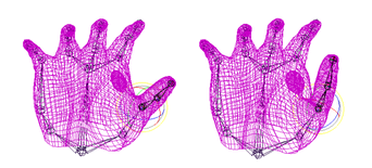

影响对象可以通过影响蒙皮点的位置(转换)属性来变形平滑蒙皮对象。若要浏览使用影响对象在手中创建肌肉凸起的示例,请参见为手设置蒙皮

如果影响对象是 NURBS 或多边形曲面,则蒙皮点将受到曲面形状的影响。曲面可以推动或拉动在其附近的蒙皮点,从而创建反射曲面形状的变形效果。当放置于蒙皮曲面附近时,这些多边形影响对象非常适用于创建表示移动脉络、骨骼、腱或肌肉效果的变形。也可以使用 NURBS 曲线创建所需的效果。

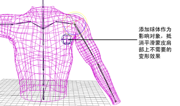

使用影响对象防止发生不需要的变形

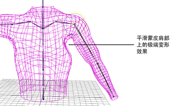

影响对象的一个重要作用是防止发生不需要的变形。平滑蒙皮完成后,可能会发现某些区域的变形超出预期。例如,在旋转肩部关节时,围绕肩部的变形可能过度。
通过添加影响可抵消其他变形影响的影响对象,可以防止出现此类不需要的效果。例如,可以在肩部区域附近添加可抵消由平滑蒙皮产生的任何过度效果的影响对象。
请注意,可以使用任何形状的 NURBS 或多边形对象。在本示例中,您可能需要编辑球体形状,以便更精确地控制围绕肩部的最终变形。
