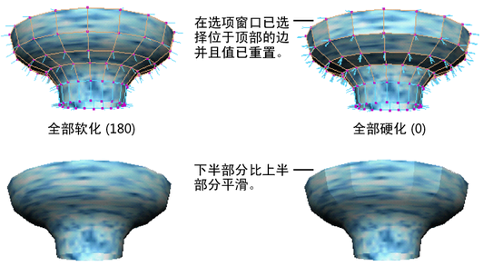

| 使边在着色模式中显得锐利。 | 选择边,然后选择法线 > 硬化边(Normals > Harden Edge)。 |
| 使边在着色模式中显得软。 | 选择边,然后选择法线 > 软化边(Normals > Soften Edge)。 |

不要尝试通过使用相反设置再次应用这些操作之一来撤消该操作的效果。这样做可能不会获得所需的效果,只会将另一个节点添加到依存关系图。
将顶点法线设定为与面法线相同的方向
。 这将具有与硬化相邻边相同的效果。
