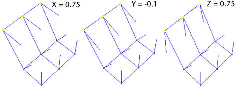

默认情况下,Maya 会将法线锁定为其现有值。
“X”“Y”“Z”
输入值或拖动滑块以更改与顶点和面关联的法线的范围。可以使用“锁定法线”(Lock Normals)“解除锁定法线”(Unlock Normals)选项锁定或解除锁定这些值。
规格化法线(Normalize Normal)
无论当前法线的值为何,单击该按钮均可将法线设定为单位长度(或将其规格化)。
法线的单位长度是通过距离顶点的点偏移来计算的。您可能会无意中将“X”“Y”“Z”值更改为某些值,从而将该单位长度更改为对法线解除规格化的不需要的值(例如,将 X 更改为 1.11)。
