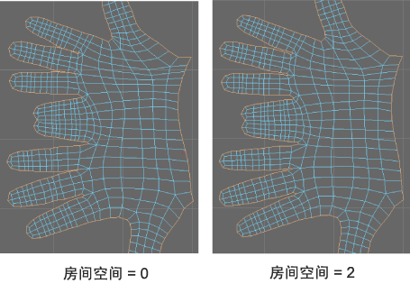

房间空间(像素)(Room space (Pixels))
指定选定 UV 壳各部分之间的距离。
“房间空间”(Room space)大于 0 时,可防止纹理溢出 UV 边界。应避免将此值增加到超过其默认值(2 个像素),因为这会降低优化计算的速度并产生扭曲。
以下示例显示了一只手的手指。当“房间空间”(Room space)设置为 0 时,一些手指会重叠。当“房间空间”(Room space)设置为 2 时,手指之间的空间会增加。
注: “防止自边界相交”(Prevent self border intersections)必须处于打开状态,才能显示“房间空间”(Room Space)选项的效果。

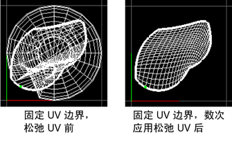

固定 UV 边界(Pin UV border)
启用此选项以保持边界 UV 的位置。这是默认设置。

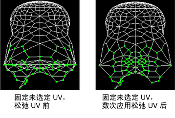

固定未选定 UV (Pin unselected UVs)
启用此选项以保持未选定 UV 的位置。仅松弛选定 UV 时此选项适用。
