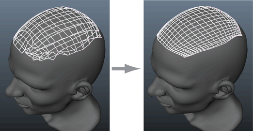

“松弛”(Relax)笔刷可用于抚平曲面上顶点之间的间距,清理通过“四边形绘制”(Quad Draw)工具创建的新拓扑。可以平滑整个曲面,或将松弛运算集中在网格的某个部分。
松弛所有顶点
