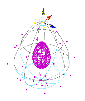

- 选择低分辨率球体的一些 CV 并移动它们。
 高分辨率球体将变形以响应另一球体的 CV 更改。

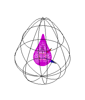

- 切换到对象选择模式,同时保持低分辨率球体处于选定状态。 在“通道盒”(Channel Box)中,注意球体的两个新通道:“衰减”(Dropoff)和“包裹采样”(Wrap Samples)。
- 将“衰减”(Dropoff)设定为 20。
 变形变得更明显。

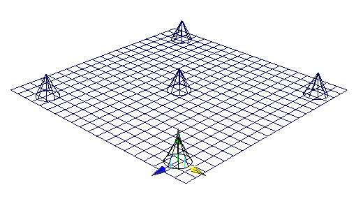

创建平面
- 使用所有默认选项创建 NURBS 平面,但是要将“宽度”设定为 20,将“长度”设定为 20,将“U 面片”设定为 20,“V 面片”设定为 20。
创建圆锥体
- 使用所有默认选项创建 5 个 NURBS 圆锥体。将它们在平面上按以下方式排列:
- 将所有圆锥体组合在一起。

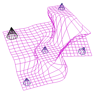

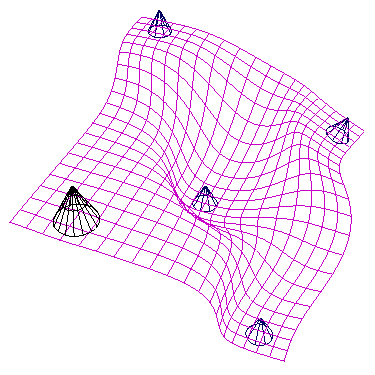

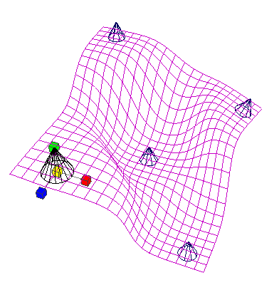

通过移动圆锥体对平面进行变形
- 移动、旋转或缩放圆锥体以对平面进行变形。
只需通过操纵圆锥体即可创建各种变形效果。
编辑变形效果
- 尝试使用每个圆锥体的“衰减”(Dropoff)通道。
