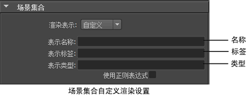

如果从“渲染表示”(Render representation)列表中选择“自定义”(Custom)“渲染设置”(Render Settings)窗口将显示表示名称(Representation Name)表示标签(Representation Label)表示类型(Representation Type)字段。可在这些字段中键入字符串值来创建过滤器,以便 Maya 在渲染时使用此过滤器来查找、激活并渲染表示。
自定义(Custom) 渲染表示(Render representation)字符串 对应的表示属性(Representation Attributes)字符串
表示名称(Representation Name) 名称(Name)
表示标签(Representation Label) 标签(Label)
表示类型(Representation Type) 类型
