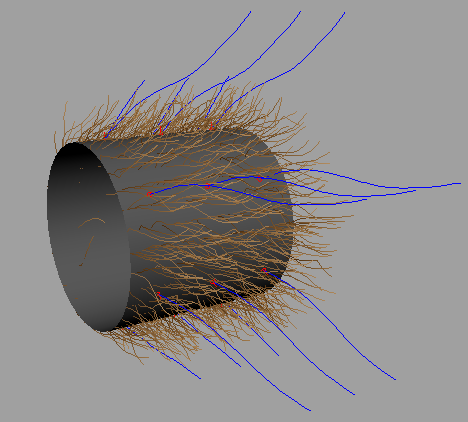

动物摇晃示例
下列示例说明了如何使毛发对其附加对象的运动做出反应。例如,当动物摇晃身体时,其毛发会对运动做出反应。为简便起见,我们用圆柱体代表动物的身体。
使毛发对运动做出反应

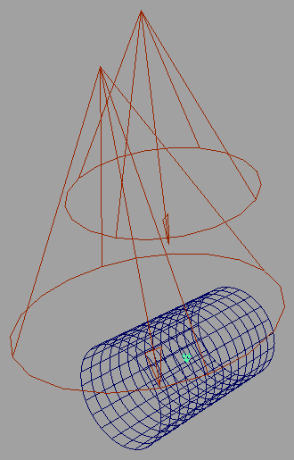

  1. 创建一个圆柱体,然后添加灯光到场景。
  2. 添加毛发到圆柱体,然后应用“毛发预设 LionMane”(Fur Preset LionMane)
  3. 选择毛发 > 将毛发方向偏移(Fur > Offset Fur Direction by) > 90 度(90 degrees)
  4. 添加 3 x 6 栅格的头发。(请参见创建要用于毛发的头发系统。确保选择动力学作为头发曲线类型。)
  5. 将头发系统附加到毛发。请参见将头发系统附加到毛发/从毛发分离头发系统
  6. 选择毛发 > 将开始位置设定为(Fur > Set Start Position To)并选择毛发描述,这样就不会丢失毛发的梳理或倾斜位置。
