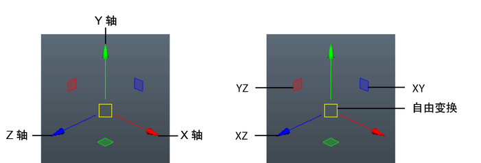

“移动工具”(Move Tool)、“旋转工具”(Rotate Tool)、“缩放工具”(Scale Tool)和“通用操纵器”(Universal Manipulator)会在选定对象上显示操纵器。可以通过拖动操纵器控制柄来移动、旋转或缩放对象。
其他工具和对象也可以拥有操纵器。通常与移动、旋转或缩放工具所用的操纵器(或操纵器组合)相同。
有关“通用操纵器”(Universal Manipulator)的详细信息,请参见使用通用操纵器。
 拖动平面控制柄,以便沿多个轴移动。
 拖动平面控制柄,以便沿多个轴移动。
  并单击箭头以激活其相应平面控制柄。
 并单击箭头以激活其相应平面控制柄。  并在场景任何位置拖动以沿活动控制柄移动。
 并在场景任何位置拖动以沿活动控制柄移动。  +
 +  并在场景任何位置向上、向下、或向左、向右拖动以沿该方向移动。

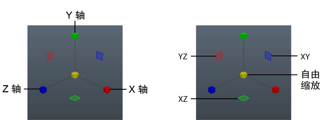

 拖动平面控制柄可同时沿多个轴缩放。
 拖动平面控制柄可同时沿多个轴缩放。
  并单击框可激活其相应平面控制柄。
 并单击框可激活其相应平面控制柄。  并在场景任何位置拖动以沿活动控制柄移动。
 +  并在场景任何位置向上、向下、或向左、向右拖动以沿该方向缩放。

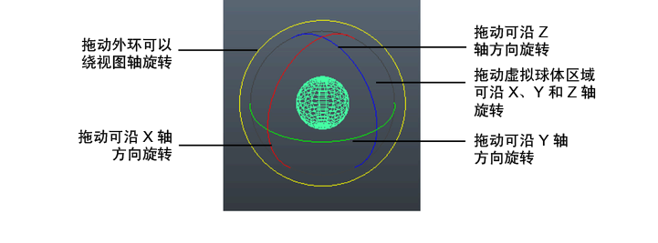

该操纵器将移动、旋转和缩放工具的控制柄组合为一个整体。“移动/旋转/缩放工具”(Move/Rotate/Scale Tool)和“成比例修改工具”(Proportional Modification Tool)都使用该操纵器。
当某个移动或缩放控制柄处于活动状态时,会隐藏轴旋转环。单击外环旋转环可以显示所有的旋转控制柄。
