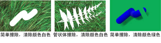

从画布中擦除绘图
通过将笔刷类型设置为“擦除”(Erase),可以使用任何笔刷从画布中擦除绘图。使用“擦除”(Erase)笔刷在画布上的图像上方绘图时,可将绘制的像素中移除颜色,从而显示基础画布“清除颜色”(Clear Color)并保持笔刷的形状。例如,如果笔刷带有叶子,则将在绘制叶子的位置移除颜色。如果更改默认清除颜色而不应用它,则将显示原始清除颜色。擦除也会移除 alpha。
从画布中擦除笔刷笔划
