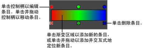

渐变(Ramp)
渐变中的每个颜色条目在渐变上方都有一个圆形颜色控制柄,在渐变的下方都有一个方形颜色图标。活动颜色在其颜色控制柄和图标周围具有白色边界。渐变可以用于多种类型的渐变,包括透明度、颜色等。
有关着色中的渐变的更多详细信息,请参见渐变着色器

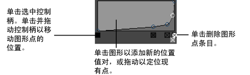

图表(Graph)
图表控件包含控制柄,可在图表区域中拖动这些控制柄来设定位置-值对。活动点在其控制柄和图标周围具有白色边界。图表可以用于多种类型的属性,在这些属性中,值会按位置改变,包括 Paint Effects 设置、流体设置等等。
在单独的窗口中打开渐变和图表控件
单击控件右侧的箭头可在更大的窗口中打开渐变或图表控件。
对于图表控件,可以编辑插值方法、选定值和选定位置。对于渐变控件,可以编辑插值方法、选定颜色和颜色条目。另外,还可以启用/禁用“垂直”以在垂直布局或水平布局之间切换。
选中垂直框会改变渐变的大小。选中垂直框后,渐变或图表将自动调整为合适的大小。
