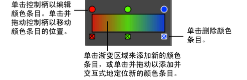

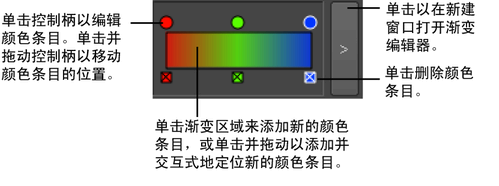

渐变中的每个颜色条目在该渐变的上方都有一个圆形彩色控制柄,在其下方有一个方形颜色图标。活动颜色的颜色控制柄和图标周围有一个白色边界。

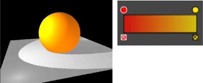

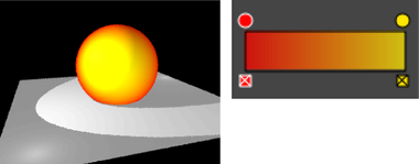

“漫反射”(Diffuse) = 0
“半透明”(Translucence) = 1
“颜色”(Color):两个项目,其中后颜色为 0.5,曲面颜色为 1.0

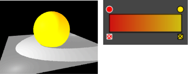

选择“插值 > 线性”(Interpolation > Linear)时,此设置与法线朗伯 (lambertian) 衰减具有相同的效果。选择“插值 > 平滑”(Interpolation > Smooth)时,此设置将使线性着色瑕疵消失。
单击渐变编辑器右侧中的箭头,可以在更大的窗口中打开“渐变编辑器”(Ramp Editor)。在该窗口中,可以编辑插值方法、选定的颜色和颜色条目。此外,还可以选中和取消选中“垂直”(Vertical)框,以便在“渐变编辑器”(Ramp Editor)的垂直或水平布局之间进行切换。
选中“垂直”(Vertical)框可改变“渐变编辑器”(Ramp Editor)的大小。选中“垂直”(Vertical)框之后,“渐变编辑器”(Ramp Editor)将自动调整为合适大小。

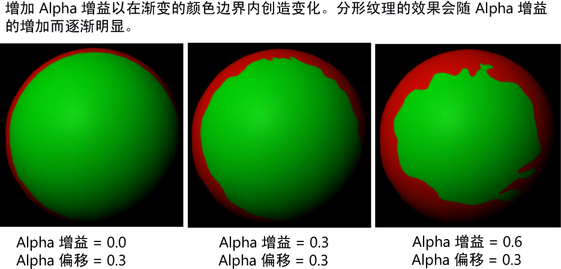

可以将渐变索引的位置映射到纹理,达到生动有趣的效果。使用此技术,可以在渐变的颜色边界范围内创建各种变化。例如,可以使用噪波纹理将两种颜色之间的边界形成一种模糊的相似噪波图案。或者,也可以尝试使用这些设置来创建复杂的效果,如模拟自然的水颜色,或者使某些区域中的百分度变得更模糊,而另一些则变得更明晰。

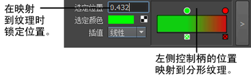

单击渐变上方的控制柄以选择它。右键单击“属性编辑器”(Attribute Editor)(或“渐变编辑器”(Ramp Editor))中的“选定位置”(Selected Position)属性,然后选择“创建新纹理”(Create New Texture)以映射纹理。
将纹理映射到控制柄的位置之后,该位置字段将变为锁定(文本框将显示为黄色)。现在,该位置已完全由选择的纹理定义。

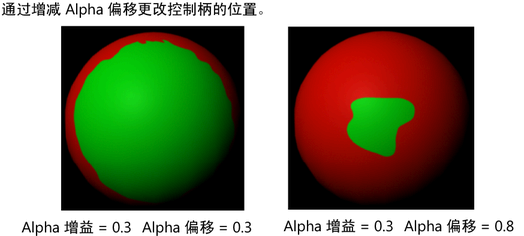

若要改变控制柄的位置,请在“属性编辑器”(Attribute Editor)中展开该纹理的“颜色平衡”(Color Balance)区域。增加或减少“Alpha 偏移”(Alpha Offset)值。
若要改变纹理效果,请增加或减少“Alpha 增益”(Alpha Gain)值。

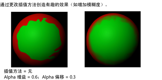

若要获得更有趣的效果,还可以在“属性编辑器”(Attribute Editor)中改变渐变的“插值”方法。有关详细信息,请参见插值。

请看下面的示例。渐变中已输入两个颜色条目,其中第一个颜色条目的位置已映射到分形纹理中。

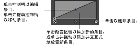

控制计算渐变中的值的方式。从下拉列表中选择选项:“无”(None)、“线性”(Linear)、“平滑”(Smooth)、“样条线”(Spline)。默认值为“平滑”(Smooth)。
