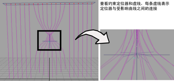

约束通过对一组点应用力来发挥作用。所应用力的量由约束的“刚度”(Stiffness)属性缩放。另外还有“粘合强度”(Glue Strength)属性,用于确定向点附着约束的阈值,超过此阈值,约束即会中断。点在开始帧粘合到约束。约束应用的力超出粘合强度时,约束即会被断开,然后,该点在剩余的模拟过程中将不受约束。粘合强度为 1 强度已足够,约束永不会中断。在模拟过程中将约束突然中断所需的强度难以确定,可能需要使用不同的胶合值(介于 0 和 1 之间)进行实验才能让中断在所需的点发生(如果需要,可以将粘合强度动态设置为 1 到 0 间的值)。
由于约束仅影响每条选定曲线上的一个点,可以对一组曲线应用位于不同位置的多个约束,以便约束这些曲线上的多个点。

  1. 选择所需头发曲线。
  2. 选择头发 > 创建约束(Hair > Create Constraint),然后选择所需约束类型。请参见头发约束类型
  3. 在 hairConstraintShape 节点中设定约束属性。有关约束属性的描述,请参见 hairConstraintShape

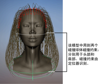

碰撞球体碰撞立方体(Collide Sphere Collide Cube)
插入行为类似于隐式碰撞对象的球体或立方体。根据需要变换球体或立方体。有关详细信息,请参见使用碰撞头发约束

使用碰撞头发约束
与其他头发约束不同,“碰撞球体”(Collide Sphere)“碰撞立方体”(Collide Cube)影响所有头发,而非特定的头发 CV。这些对象与和几何体碰撞相比有多个优点。
通常,需要使用这些在变换几何体下分组的约束中一部分,在碰撞区域(如头部和肩部)大致形成几何体的外形。对于有机对象,可能需要使用几个球体,将某些有些对象缩放为椭球体。虽然在某些情况下锐边会导致稳定性问题(球体不会出现类似问题),碰撞立方体最适合用于墙壁和平面。但是,降低“碰撞立方体”(Collide Cube)“刚度”(Stiffness)值往往可以磨平立方体的边。
另一方面,高非等比缩放球体可能会出现点滑向边(最弯曲的区域)的问题。非等比缩放立方体不会出现该问题。
